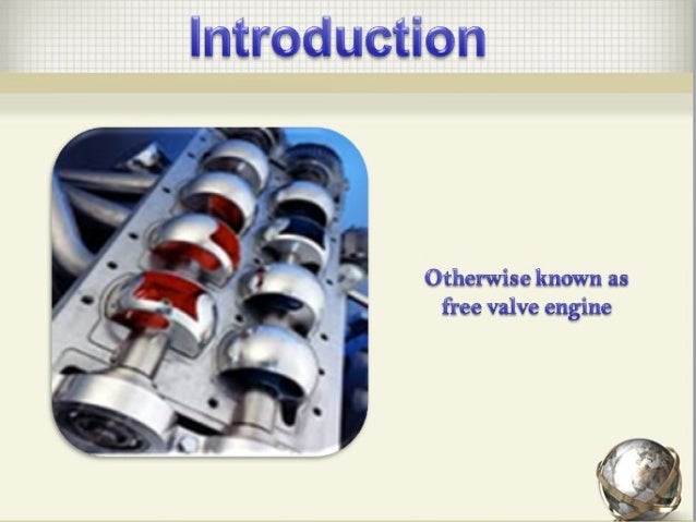

    Inner workings of Koenigsegg’s camless engine revealed
    A subsidiary of Swedish supercar marque Koenigsegg has been working on a new type of valve system for engines that does away completely with the camshaft, hence the descriptor “camless” is often used. That subsidiary is FreeValve (previously Cargine), which has published a video that shows the inner workings of its revolutionary engine.
    https://www.youtube.com/watch?v=WzsSTRD58Vs
    The engine relies on pneumatic valve actuators to open valves, which are then closed by air pressure or springs. Each of the valves can be controlled individually, which enables infinitely variable valve lift and duration as well as easy cylinder deactivation. A pneumatic valvetrain also draws less energy from the engine than conventional cams.

    سبحان الله العالم كل يوم فى فكر جديد بس الفكره دى مختلفه عن المالوف فى المحركات لان الغاء الكامه دى صعبه شويه لان لازم الموتورياخد حركه من الكرنك اللى بيشتغل بلدفع الزاتى نتيجة حرق الوقود والضغط على البساتم ؟الكرنك بيلف ويدى حركه للكامه العلويه لفتح الصبابات ودخول وخروج العادم ده اللى انا فاهمه طيب لو تم الغاء الكامه ازاى الصبابات هتاخد حركة فتح لدخول الوقود واخرى لخروج العادم يبقى لازم فكرة الكامه تستمر حتى لو اتغير التصميم زى الفيديوهات بس لازم الكامه حتى لو اختلف شكلها لكن فكرتها مازالت مستمره تنظيم دخول الوقود وخروج العادم وتسلم ياكولن على مواضيعك العبقريه ؟
    Exclamation الصبابات هتكون على كويلات كهرباء بتحكم الكترونى بكومبيوتر علشان التوقيت -
