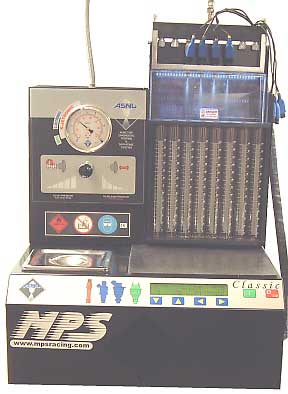

        التنظيف الفعال بجد للرشاشات هو عن طريق ماكينة الالترا سونيك

          الالترا سونيك ده نلاقيه عند مين؟؟؟

            اللى يدلك على المكينة دى واحد من اتنين:
            اما محل المنير... هما يعرفوا ورشة فى فيصل عندها الماكينة دى
            او زميلنا ناصر لانه كان عندة الماكينة دى فى مركز الخدمة اللى كان ماسكة فى بنها
                ربنا يكرمك بس فين محل المنير ده او نمرة تليفونه حتى و معلش لو فيها غلاسة بيعملوا الالترا سونيك بكام؟؟
                جزاك الله خيرا معلش طهقتك فى عيشتك

                  محل المنير فى اول شارع فيصل على الشمال... للاسف نمرتهم مش تحت ايدى دلوقتى بس المكان ميتوهش خالص... و تقريبا فى الناحية التانية منه محل كشرى كبير
                  انا مش عارف تفاصيل التنضيف من ناحية التكلفة و كدة اصل انا غيرت الرشاشات على طول و منضفتهاش
                      انا عرفت محل الكشري ده الكشرى بتاعه حلو اوى كشرى حلاوة زمان
                      عموما حشوف المحل ربنا يكرمك على ردك بسرعة على و يجعله فى مميزان حسناتك لان بتقضي حاجة مسلم
                      انا جبت امبارح منظف اللى بيتحط فى البنزين مش عارف اجربه بقي الاول ولة اعمل الترا سونيك و خلاص عموما اول فيصل مش بعيد اوى هم كلهم 10 كيلو حسال لقيت السعر عالى شوية ححط المنظف الاول

                        حط المنظف كدة كدة... اهو حتى ممكن يحل مشكلتك و متحتاجش فك و تنضف بالالترا سونيك
                          MMamdouh
                          صح كلامك فعلا جزاك الله خيرا على النصيحة طالما فيها فك و شغلانة يبقي يستحسن المنظف الاول فعلا

                            ياريت لو عرفت التنظيف بالالترا سونك هيتكلف كام تقولنا
