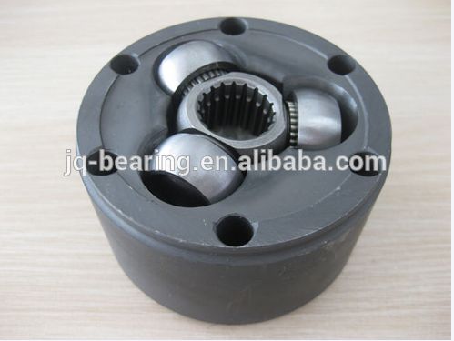

    طيب ليا سؤال كدا حيبقى تاثير الحركة متصل مباشرة من العجلات الى تروس الفتيس الداخلية حيث لا يوجد اى مجال لامتصاص الصدمات الخفيفة الناتجة عن بداء الجركة او التوقف المفاجئ هل يجب ان تكون هناك لدائد بين مفاصل الكردان لامتصاص تلك الصدمات لعدم تاثسرها على التروس الداخلية لن الكبالن لها مساحة لامتصاص تلك الصدمات **
